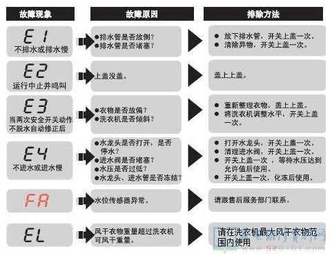

海尔XQB85-C1288洗衣机故障代码
2017-08-06作者:voyager1466评论
  • 海尔XQB85-TC1288洗衣机故障代码
  • 海尔XQB85-C1288洗衣机故障代码
  • 海尔XQB85-TC1288S洗衣机故障代码
