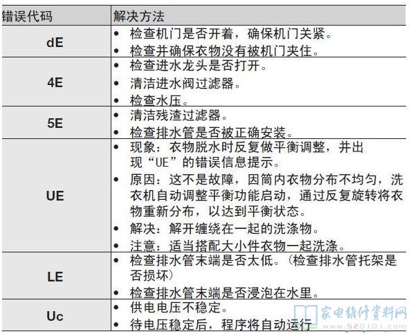

三星WF1600NCW(XQG60-1600NCW)滚筒洗衣机故障代码
