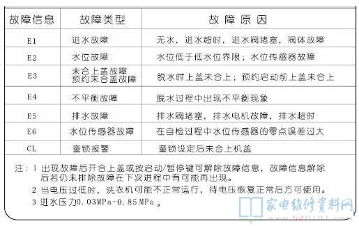

洗衣机故障代码
TCL XQB70-150S洗衣机故障代码
2017-08-29
作者:voyager整理
1372
以上故障代码适合TCL XQB70-150S洗衣机
