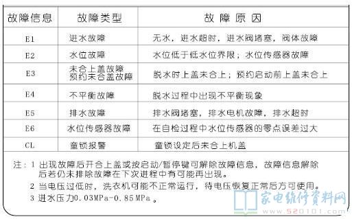

洗衣机故障代码
TCL XQB75-150S洗衣机故障代码
2017-08-29
作者:voyager整理
1445
以上故障代码适合TCL XQB75-150S洗衣机
