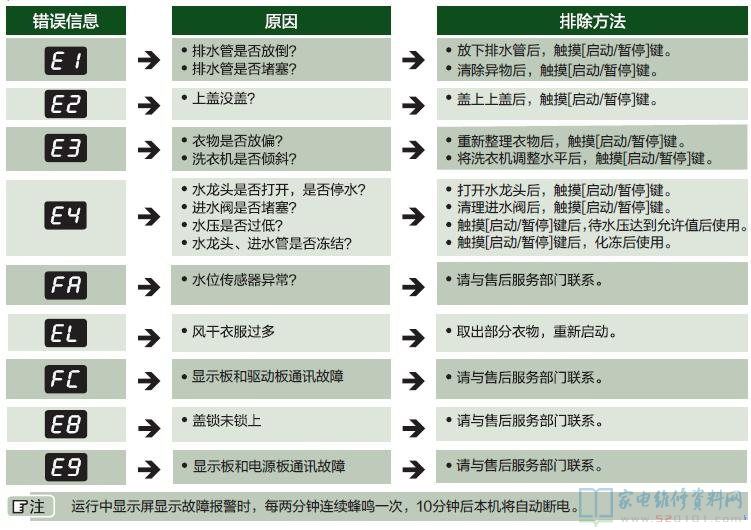

洗衣机故障代码
海尔MS8518BZ51洗衣机故障代码
2017-09-23
作者:王朋整理
3684
以上故障代码适合海尔MS8518BZ51洗衣机
