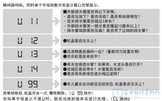

洗衣机故障代码
松下XQB75-Q7332洗衣机故障代码
2017-09-23
作者:王朋整理
1693
以上故障代码适合松下XQB75-Q7332洗衣机
