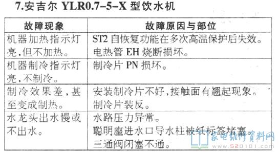

安吉尔YLR0.7-5-X型饮水机故障维修
