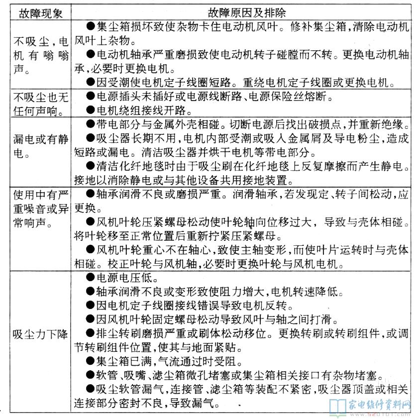

本故障表整理了家用吸尘器不吸尘,电机有异响、不吸尘也无任何声响、吸尘力下降等故障原因分析与检修。
