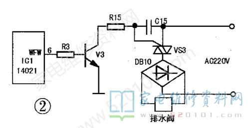

故障现象1:不能排水,其他功能正常。分析检修:拆开洗衣机后盖,检查排水电磁阀正常,检查连接导线无脱落现象,检查排水管路无异常,原因可能是排水控制电路工作不良。该机排水控制电路如图2所示,洗涤程序结束后,由微处理器IC1(14021WFW )⑥脚送出“开”信号,排水电磁阀驱动管V3导通,触发双向可控硅VS3导通,使DB10整流桥得电工作,将直流电供给排水电磁铁线圈,电磁铁吸合将排水阀打开,进行排水。拆开顶盖,抽出电脑控制板,检测IC1⑥脚电压正常,分别检查排水控制电路R3、V3、R15、C15、VS3、DB10等相关元件,发现V3损坏,换上8050型三极管后试机,故障排除。

故障现象3:洗涤正常,不能排水。分析检修:检查排水电磁阀和排水管路无异常,可能是排水控制电路有故障。分别检查排水控制电路的电阻、晶体管、双向可控硅、整流桥等相关元件,发现双向可控硅不良。更换双向可控硅后试机,故障排除。

故障现象7:排水不止。分析检修:全自动洗衣机在进水和洗涤过程中,均能自动停止排水,否则会造成进水不止,不能正常洗涤。排水不止原因可能是排水控制电路的双向可控硅击穿损坏造成失控;橡胶阀损坏或阀门处有异物造成阀门关闭不严。检查排水橡胶阀和阀门均没问题,通电试机,洗衣机在进水状态排水电磁铁也吸合:(正常时应没有动作),这说明排水.控制电路失控。断电,检查排水控制电路的相关元件,发现双向可控硅击穿损坏。更换双向可控硅后试机,故障排除。
