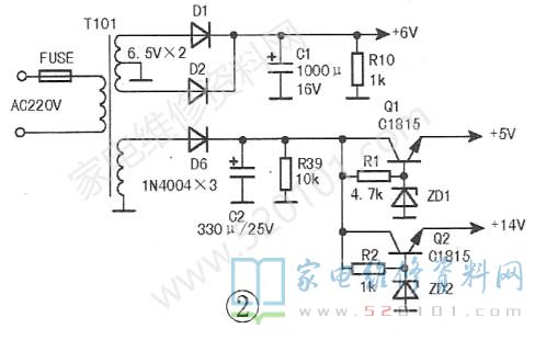

例2:接通电源,炉灯不亮,转盘及风扇电机都不转动,整机全无反应。分析检修:根据故障现象分析,多是电脑控制板低压电源存在故障。经查微处理器CPU电源端2脚无+5V工作电源导致“死机”。低压电源电路如图2所示,检测电压输出端+6V、+14V均正常,但无+5V电压。由于+14V电压正常,说明由D6、C2、R39组成的半波整流电路正常,故障发生在+5V串联稳压电路上。断电,检查Q1、R1、ZD1等元件,发现Q1的b-c结击穿开路,造成+5V电压消失引起该故障。更换Q1(C1815)后,微波炉正常工作。

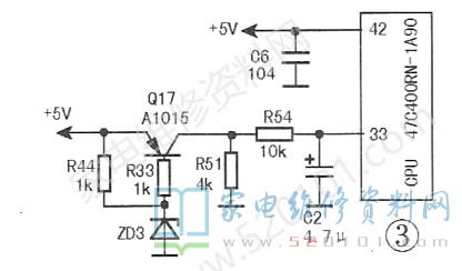

例3:开机显示器有计时,操作功能键、微波、烧烤均不加热。分析检修:显示器有计时,说明电脑控制板低压电源基本正常。根据微波炉工作三要素,检测时钟振荡电路正常,据此判断电脑控制板自动复位电路有故障。自动复位电路如图3所示,由微处理器CPU 33脚、Q17、 R33、R44、R51、 R54、ZD3、C2等组成。开机测量+5V电压正常,测量CPU复位端33脚开机瞬间电压为oV(正常时应为高电平),这说明微处理器CPU未复位。
分别检查Q17、R33、R44、R51、R54、ZD3及C2等元件,发现Q17的发射结击穿,导致自动复位电路工作失常引起该故障。更换Q17(A1015)后,微波炉加热正常,故障排除。
