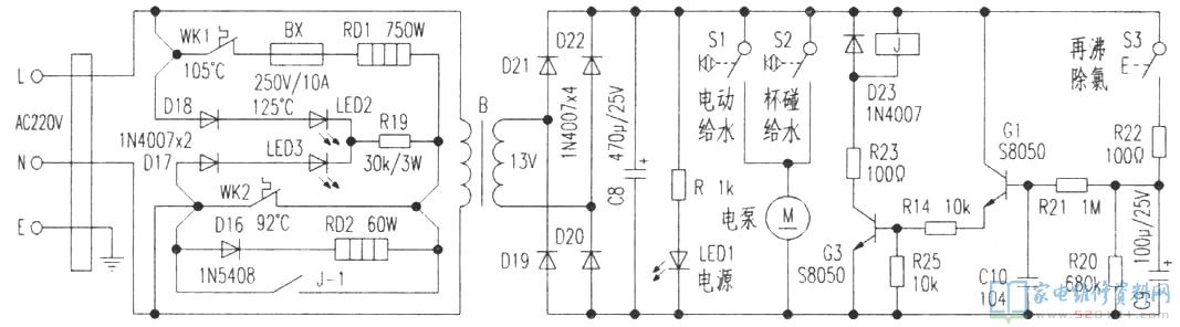

一、电路原理
全机南指示灯板、煮水/保温电路、直流供电电路、电动给水电路和再沸除氯电路四部分组成。
1.指示灯板(在控制板上)
LED1为电源指示灯,接通电源亮红光:LED2为煮水指示灯,加热时亮红光:LED3为保温指示灯,保温时亮绿光。
2.煮水/保温电路
由防干烧温控器WK1和超温熔断器BX组成防干烧超温保护电路,串接在煮水/保温电路中,遇到瓶胆无水干烧时,WK1触点迅速断开,强制电路断电,不致烧坏电热器。当电路短路导致温升过高时,BX自动熔断,防止烧坏热水瓶和发生火灾。
接通电源,220V市电经WK1、BX、加至电热器RD1,LED3被加热温控器WK2短接暂时不亮,而LED2亮,RD1开始煮水。当瓶胆内的水被煮开时,WK2触点断开切断电源,RD1停止加热,LED2熄灭,LED3有电流流过而点亮。此时由二极管D16、保温电热器RD2组成保温电路,D16半波整流向RD2(30W)供电,电路进入长时间保温状态,使水温维持在96℃左右。3.直流供电电路
220V市电经电源连接器CZ加至电源变压器B的初级,次级输出13V交流低压,由整流桥D19~D22整流,电容C8滤波后产生约12V直流低压给电动给水电路和再沸除氯电路供电,同时LED1点亮,指示热水瓶接通电源开始工作。
4.电动给水电路
由电动给水开关S1、杯碰给水开关S2和电泵M组成。手按S1或杯碰S2接通12V直流电压,M转动驱动水泵旋转,抽出瓶胆开水从出水嘴流出水。
5.再沸除氯电路
由再沸除氯开关S3、三极管G1、G3及其外围元件组成。使用再沸除氯条件,只有热水瓶处于保温状态即WK2断开才有效。按一下S3、12V直流电压经S3、R22对C9充电,G1、G3相继迅通,直流继电器J得电吸合,其常触点J-1闭合,此时由D16整流向RD2供电失效,强制220V市电向RD1延时供电约1.5~2分钟,足以使瓶胆的水再度沸腾并消除自来水的氧气异味,LED3熄灭,LED2点亮。此时C9充满电开始经R21向G1放电,直至C9的电压不能维持G1、G3导通时,J失电释放,J—1复位断开,再沸腾全过程结束。D23是该电路续流二极管,给J线圈释放磁场能,保护G3不致损坏。
二、常见故障检修
1.整机不工作该故障多是市电未进入电路,多数是清洗水瓶水珠流入CZ,久而久之导致L、N插脚锈蚀氧化,严重时会造成短路。打磨插脚氧化物,用吹风机排潮即可解决问题。
2.保温指示灯亮,不保温
根据故障现象分析,故障出在保温电路。检查保温电路插接件正常,遂检测D16、RD2,发现RD2电阻无穷大,正常电阻为807Ω,南此确认,RD2烧断。拆下电热器,撬开保护铝板,小心揭开云母层,带状电热丝为RD1,线状电热丝为RD2,仔细观察即可发现断头,在断头处云母骨架用大头针打个小孔,退一匝将一断头穿过小孔与另一断头绞合起来,有效长度约1cm,理顺绞合段不要搭碰附近电热丝,复测电阻正常(少几欧姆对使用无影响)后,按原样装好电热器,接通电源试机,保温功能正常,故障排除。
3.电泵不出水
S1、S2同时损坏的可能性极小,多为M碳刷严重磨损所致,更换M(型号DB-1型、8~12V直流电泵)后故障即排除。
4.再沸腾功能失效
通常是再沸除氯电路相关元件损坏所致。
检查S3正常,再检查该电路各元件,发现J1能闭合,但测其两端不通,估计触点因拉弧烧蚀氧化造成电源不通引起所述故障。试换J(型号SRD-12VDC-SL-C直流继电器),故障排除。
