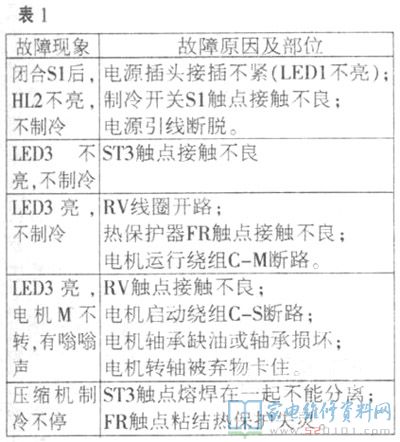

该机常见故障原因及部位如表1,具体检修实例如下:

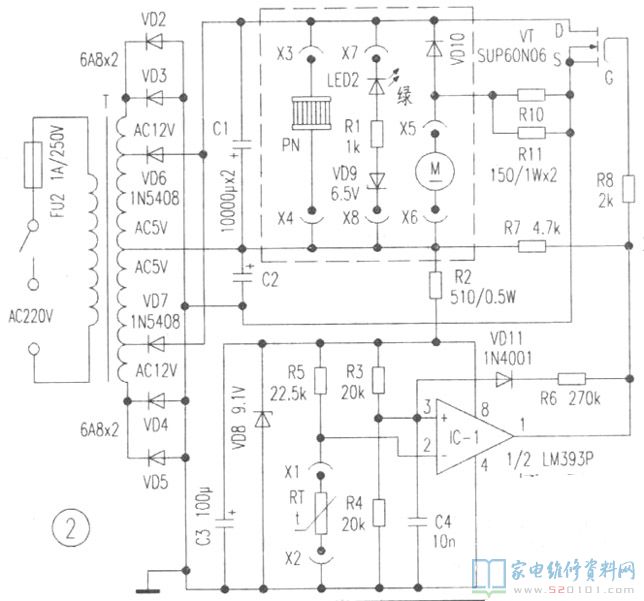

这类饮水机是利用半导体制冷器件寓现制冷的。图2是安吉尔JD-21T/26T冷热饮水机的制冷电路,采用半导体制冷的饮水机还有振达ZRC-982/983、夏尔YLR1-5T/5L、吉宝CH-5T2/5T3、康洋YLR0.7—5L、天健HC-7T1/8T1、加林YLR0.7-4H/5H、YLR1-4AX、司迈特LRT-260A/300A、健新JH-6、科发SF-002/012、维力HC-18T/18L等。制冷控制有自动和手动两种方式,自动方式是采用负温度系数热敏电阻(NTC)感测冷罐水温,通过电压比较器控制场效应开关管的导通或截止,改变半导体制冷器的工作电压,使其处于强制冷或保冷(弱制冷)状态;手动方式比较简单,是利用制冷电源开关的通、断,实现制冷或停止制冷控制。两者主制冷电路是相同的,本文只介绍自动制冷控制电路。
1.电路原理
制冷电路由电源供给、温度测控和主制玲电路三部分组成。
(1)电源电路:按下制冷开关SB2,220V交流市电经SB2、保险FU2加在电源变压器T初级,次级输出5V、12V两组对称的交流电压。经VD2~VD5(两管并联是为增加输出电流)、VD6、VD7全波整流和大容量电解电容C1、C2平滑滤波后,分别获得5.4V和12.5V两组直流电源,为制冷和温度测控电路供电。

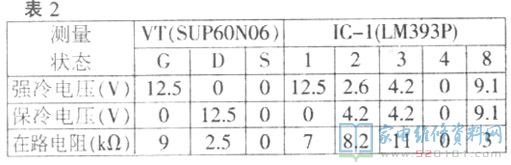

(2)温度测控电路:以电压比较器IC-1(1/2LM393P)为核心元件组成。R2、VD8、C3组成稳压电路,为温度测控电路提供9.1V稳定的工作电压。VD11、R6构成负反馈网络C4用于吸收高频噪扰杂波,R3、R4为比较器③脚(同相输入端)提供1/2Vcc=4.55V基准参考电压。温度传感器RT为负温度系数热敏电阻,其阻值随被测冷罐水温变化,水温高阻值小,水温低阻值大。R5、RT对电源电压分压后,作为检测取样电压送至比较器②脚(反相输入端)。当冷罐水温为15℃时,RT=15k,②脚电他低于③脚电位,①脚输出高电平,VD11反偏截止,N沟道大功率场效应管VT导通,12.5V直流电压加至主制冷电路进行强制冷。当冷罐水温降至5℃时,RT=22.52k,②脚电位高于③脚电位。①脚输出跳变为低电平,VT截止,只有5.4V直流电压加在主制冷电路,制冷功率较小,处于保冷状态。此时VD11正偏导通,将③脚钳位于一定的低电平,保证相对平稳的强制补充冷罐使水温回升至15℃时,温度测控电路恢复工作,由弱制冷转为强制冷,如此重复,使冷罐水温保持在5~15℃范围内。注意:在比较器输出低电平使VD11导通期间(保冷状态),③脚电位由R3、R4、R6、VD11共同决定。若耍改变冷罐水温,可通过调整R5来设置下限温度,调整R6来设置上限温度。在路测试VT(SUP60N06)和IC-1(LM393P)各脚直流电压和阻值如表2,用MF64型指针万用表测得.其中在路电阻用Rx1k挡,黑笔接地,红笔测。
(3)主制冷电路:由半导体制冷器PN、散热风扇电机M、强制冷指示发光管LED2等组成,见虚线框内电路。前已述及,主制冷电路有两种工作状态:强制冷状态时VT导通,工作电压为12.5V,PN高效制冷。VD10导通,风扇电机快速运转。稳压管VD9(6.5V)导通,强制冷指示管LED2发光;保冷状态VT截止,工作电压5.4V,PN制冷效率大幅度下降。VD10不通,R10、R11并联后与风扇电机M分压,使M两端电压约为8.2V,风扇转速较慢,继续为PN排放热量。由于5.4V电压低于VD9稳压值,所以VD9截止,LED2熄灭。

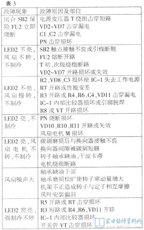

该机常见故障原因及部位如表3,检修的具体实例如下:
