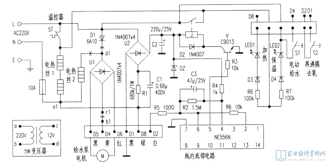

要排除故障,必须先弄清电路原理。因该产品不附电路图,于是对照实物绘出电路原理图如附图所示。分析如下:220V交流电源经插座直接进入瓶内。低温时温控器触点ST闭合,主发热体电热丝1得电,给水加热:同时LED1发光,指示为“加热”状态。待水烧开后,温控器触点断开,电热丝1失电,停止加热。此时220V电源经二极管D1作半波整流,加至副发热体电热丝2两端,以较小的功率继续加热,使瓶内水保温;同时LED2发光,指示为“保温”状态。需要热水时,按动控制面板盖上的轻触按钮S1,220V电源加至整流桥U1两端,整流输出12V直流电压,经插排D5、D6脚加至给水泵电机M两端,泵出热水。
该瓶还附有“再沸腾去氯”功能。当温度升到位后,温控器触点立即断开,水的沸腾时间过短,部分地区自来水中含氯量较高,用于消毒的氯气未能全部排出,对人体健康不利,故可通过再次短暂的加热,使氯气排除干净。方法是按下轻触按钮S2,排插上的D1、D2两点短暂接通,由集成块NE556N及外围电路组成的定时器工作,NE556N的第⑤脚输出高电平,三极管V导通,继电器J得电,其触点闭合,使这时已断开的温控器两端短路,220V交流电源再次加至电热丝1上,使水重新沸腾排氯;经过设定时间(一般几分钟)后,定时器恢复初始状态,NE556N的第⑤脚输出低电平,三极管V截止,继电器J失电,触点断开,进入保温状态。分析故障原因,大多为给水泵电机损坏、整流桥中二极管开路、电热丝2断路三种。用12V直流电源向给水泵电机单独供电,电机运转正常;检查整流桥中二极管均完好;原因只能是电热丝2断路导致U1无电。对于电动给水,电热丝2降压电阻,使220V交流电压加至整流桥两端时仅为十几伏,给水泵电机供电,虽然“电动给水”时间很短,但长期通电保温易导致电热丝2烧断。 经测电热丝2已开路。
由于电热丝2与电热丝1做成整体结构并牢牢地紧固在简体上,单独更换电热丝2显然不可能,整体更换价昂且必须向厂家邮购,十分不便。考虑到该瓶密封保温性能甚好,不加热保温也能饮用。该给水泵电机功率仅4W,同时瓶底部尚有一定空间,可容纳一只小变压器,于是选购一只220V/12V/5W的小型变压器,用螺钉固定在瓶底空间处,并按电原理图所示,将电路中打“×”处断开,把变压器的4个端点a、b、c、d分别与图中标注的a1、b1、c1、d1四点对应连接,即可恢复“电动给水”功能。按下S1,变压器初级得电,次级12V交流电压直接加到整流桥,略低于12V的直流电压加至给水泵电机,电机运转给水。考虑到按钮S1工作于变压器初级的感性回路中,为了延长触点寿命,在其两端并接了一个0.47uF/600V的涤纶电容(图中未画出),以消除断路时的电弧。经以上处理后,再将各零部件依拆卸的逆过程重新组装好,电动热水瓶又可正常使用了。
