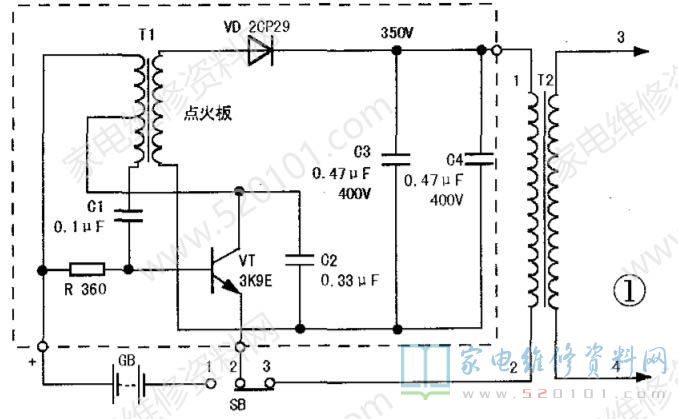

笔者家所用煤气灶为M-DDH-2型,其电子点火器电路如图1所示。经过实验,笔者对以下几个器件进行了代换,并取得了较好的效果,现介绍如下,供维修其他型号电子点火器时作为参考。
去年该电子点火器不打火了,经查高压线圈T2次级③-④绕组开路。一次偶然机会,发现饮水机中臭氧发生器电路所用线圈特别像电子点火器的高压线圈,大小也合适。买回家将其换到点火器上一试,火花还很大,再装上煤气灶,点火正常。

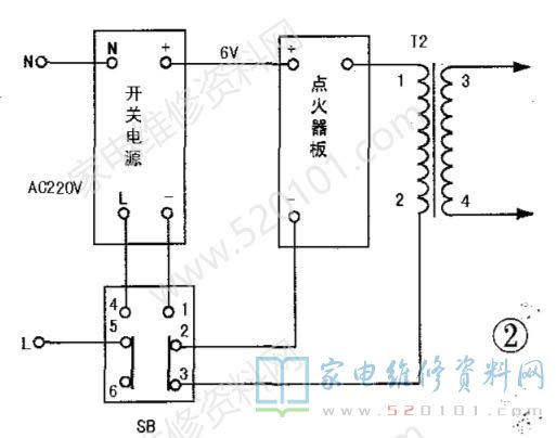

接下来是点火器的改装接线,先取下原机的单极双位常开按钮开关SB不用,另找一只双极双位常开联动按钮SB,如图2所示,一组触点接AC220V,另一组触点接原单极双位按钮的三根线。按下按钮,两组开关同时接通,AC220V电压进人电源板,电源板随即输出6V供给点火器。笔者按此法改装后已正常使用近10年。
该点火器采用单脉冲点火方式,按下按钮SB,整流二极管VD负端输出约350V电压,给电容C3、C4充电;松开按钮后,C3、C4两端的电压通过T2初级线圈放电,这样便在T2次级产生一个高压脉冲,起到打火的作用。由于在该电路中,VD的工作频率不高,因此若VD(原型号是2CP29)损坏,可用常见的整流二极管1N4007代换。
该点火器振荡三极管VT的原型号是3DK9E,可用常见的9013型三极管代换。
