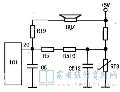

曾记起在网上搜索该类故障时,有人说是蜂鸣器的问题,莫非真的是这样?因为在不断按功率+/-键时,蜂鸣器会频繁鸣叫。看来要认真检查蜂鸣器,但在试机过程中蜂鸣器的响声一直很清脆,不应该有问题。检查与蜂鸣器相连的电路,发现蜂鸣器与线盘温度传感器共用电脑集成块IC1 (MC80FO604B)的20脚,如图1所示。
蜂鸣器漏电导致IC1的20脚电压上升,当达到一定值时,单片机会误以为线盘温度传感器开路,于是发出停机保护指令,并显示故障代码“E7”。既然蜂鸣器还能够正常发声,于是用一只1uF/50V电解电容与蜂鸣器串联,即用此电容将直流电隔开,装好后长时间试机,原停机故障不再出现,并且蜂鸣器发声也正常。
