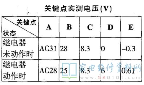

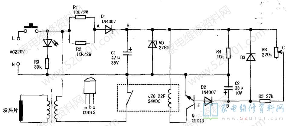

SF-300型塑料封口机电路原理图
2024-06-04作者:刘祖荣522评论
