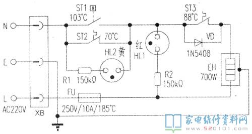

该电路由磁钢限温器ST1(103℃)、常闭保温器ST2(70℃)、红色煮饭(煲粥、煮汤)指示灯HL1、黄色保温指示灯HL2和加热盘EH(700W)等组成。接通电源,220V市电经电源连接器XB、超温熔断器FU(185℃)加至煮饭,保温电路。
按下启动键,ST1的热敏磁铁通过启动联杆向上升与内锅底部接触,同时启动开关触点闭合接通电路,HL1点亮(由于HL2被ST1、ST2短接,故HL2暂时不亮),EH开始加热煮饭。当温度上升到70℃时,ST2触点自动断开,但ST1仍然闭合,电路仍通电,EH继续加热。随着温度进一步升高,磁钢限温器的热敏磁铁逐渐失去磁性,当温度上升到103℃±2℃时,热敏磁铁完全失去磁性,永磁体在重力和弹簧力作用下下落,通过联杆使启动开关断开且不再自动复值,电路断电,HL1熄灭,HL2有电流通过而点亮,EH停止加热,电路进入保温状态。
随着断电后时间延长,电饭锅的温度逐渐下降,当温度降至70℃以下时,ST2触点自动闭合,电路通电,HL2熄灭,HL1点亮,EH又作新一轮加热,温度再度回升。一旦超过70℃,ST2又断开电路,如此重复上述工作过程,使米饭煮熟后保温在70℃左右,实现自动保温。
2、煲粥/煮汤电路
该电路由常闭温控器ST3(88℃)和二极管VD(1N5408)等组成。ST3安装在锅衬距离锅衬底部约72mm的壁上,距离ST1、ST2较远,并采用浮式装配,内置软性弹簧,使之能自由伸缩,目的是消除因放置内锅不够垂直留有空隙,感温面与内锅紧密接触保证测温准确。需要煲粥或煮汤时,按下启动键,ST1、ST2接通电路,HL1点亮,EH以全功率加热,当粥熟透或汤已煮好,用手挑起启动键,此时220V市电通过ST3(全功率)或VD半波整流(半功率)供电,电路进入恒温状态,使粥汤保温在86℃~92℃之间。
电路中,FU是电饭锅超温、过流熔断器,串接在整机供电回路中,是一种一次性保护元件。当电路中有短路或超温故障时,FU就会自行熔断,属永久性损坏,应更换新件,但应查出FU损坏的原因并处理后,才能换上新品。
