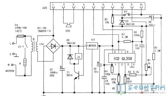

1、超温保护电路
在电源输入回路串入超温熔断器FU。当发热盘H温升异常或电源变压器B损坏短路电流增大时,FU自动熔断,切断电源,防止烧坏电饭锅。
2、电源电路
AC220V市电经FU后分成两路,一路为发热盘H供电,另一路经电源变压器B降压,产生11V交流电压,再由整流桥D1~D4整流、Cl滤波输出12V直流电压,供继电器11使用。同时,12V电压经IC1稳压为5V电压,为双运放IC2供电,还通过插接件C23⑨向微处理器IC3提供电源,见上图。
3、过零检测电路
由T3、R13~R15、C9等组成。过零检测信号电压通过C23①脚接在电源变压器次级,市电以10ms为周期的过零信号电压加至T3的基极。当输入电压高于0.7V时,T3导通,IC3(19)脚为低电平;当输入电压低于0.7V时,T3截止,IC3(19)脚为高电平,中断有效,即每隔l0msIC3产生一次外中断,从而使内部计时电路准确、可靠。
4、时钟振荡电路
由晶振ZT、R9、C10、C11等组成。由ZT产生22MHz振荡频率,为微处理器IC3提供稳定工作频率,使其内部各部分电路协调工作。
5、锅检开关电路
主要由锅检开关K7组成。K7一端接地,另一端经C23⑦脚接IC3⑤脚。当内胆放入内锅后,K7受重力作用闭合,IC3⑤脚为低电平,在此状态下控制功能才有效。
由双运放IC2、热敏电阻RT(安装在发热盘中心处,外形与保温电饭锅磁钢相似)、R2~R6组成。
+5V经W1、R5、R6分压后,送入IC2同相输入端③脚作为基准电压。+5V经RT与R2分压后送入IC2反相输入端②脚作为比较电压。加热时,RT将温度变化转换为电压变化,经比较后,IC2⑦脚输出的电压经C23⑤脚送入IC3⑥脚,经内部电路运算后由IC3⑧脚控制Tl导通与截止,从而控制发热盘的工作状态。
7、按键输入与显示电路
由按键K1~K4、R16~R22、LED1~LED5等组成。当K7闭合后,按下K1(或K2、K3),相应指示灯点亮,指示电饭锅当前的功能状态。R11、LED6组成电源指示灯电路。接通电源,5V直流电压经C23⑨、⑩脚接到锅盖电路,LED6点亮,指示灯电饭锅已接通市电。
8、加热驱动控制电路
由驱动管T1、继电器J1、继电器常开触点J1-1和发热盘H等组成。当IC3(17)脚获得触发信号后,⑧脚输出高电平,经C23④脚供给Tl基极,T1导通,Jl吸合,J1-1闭合,接通AC220V市电,发热盘H发热。随着锅温的不断升高,RT阻值也变小,IC2②脚电压降低,⑦、⑥脚电压也降低。当其降到IC3内部所设定的相应电压时,⑧脚输出低电平,T1截止,Jl释放,Jl-l断开,发热盘H停止加热,见下图。
9、蜂鸣报警电路
蜂鸣器HTD经接插件C23②、③脚接到IC3③、④脚。按下K1~K4,IC3③、④脚输出一串脉冲电压,使HTD发出短促“嘀嘀”蜂鸣声,提示操作有效。
