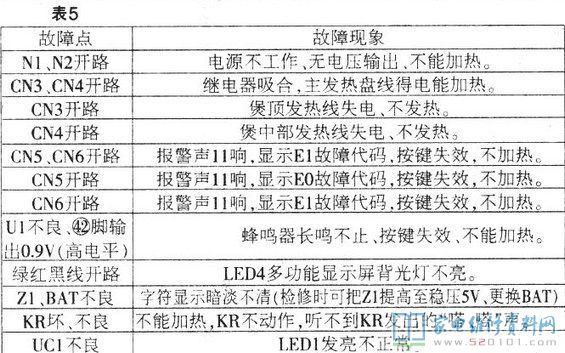

一、尚朋堂SC-1271常见故障维修与排除方法

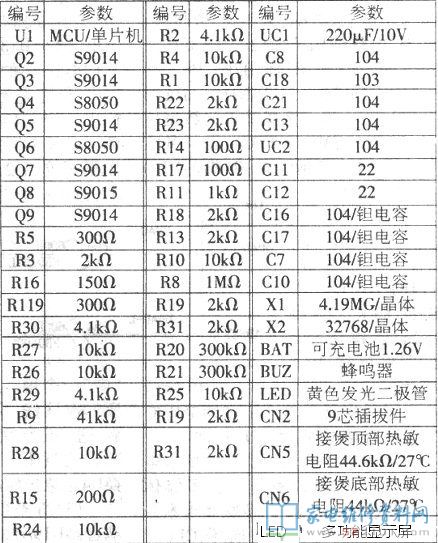

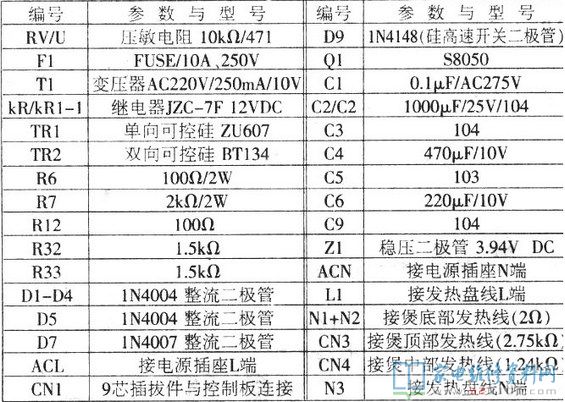

二、尚朋堂SC-1271元器件参数与型号

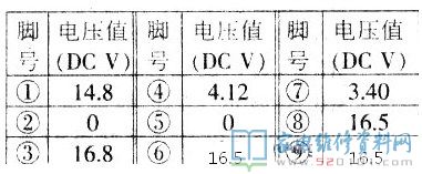

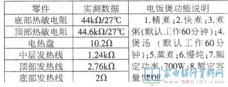

三、尚朋堂SC-1271实测电压参数
