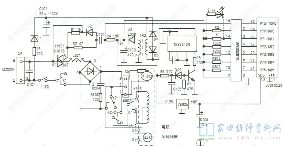

故障现象1:开机后电机不转,显示屏显示"Err7”
分析检修:查看维修手册,“Err7"为电机停转报警,主要原因有以下两点:(1)电机过热保护,连续4min电机测速器未输出速度反馈信号;(2)电机堵转。测量电机各绕组阻值,均正常,测速绕组的阻值约为652,根据经验判断应属正常;用手拨动电机传动带轮,没有卡阻现象。转向检测电脑板,其电机控制和12V电源电路如图1所示(图中的位号是自编的)。检查双向可控硅TY501正常,但R1开路,将其换新后电机依旧不转。检查其他元件,未发现异常。对可控硅驱动电路检测时,发现R1与可控硅A1之间的线路开路。该线路由双层电路板.上的一个过孔连接,判断过孔断路。用一根导线跨接上述两点后试机,洗衣机工作正常。
故障现象2:使用中电机突然停转,显示屏显示“Err7"。
分析检修:首先检测电机各绕组及测速线圈阻值均正常。检测双向可控硅TY501已击穿(该器件型号为BTB16-600,参数为IT(RMS)=16A,VDRM/VRRM=600V),换新后试机,电机仍不转。检测可控硅周边元件,发现可控硅TY501的G极与R1.R2之间呈开路状态,因G极在铜板的圆盘处与R1、R2的引线间有细微的裂纹,用焊锡补焊后试机,故障排除。
故障现象3:通电后显示屏闪烁,按键失效,洗衣机不启动。
分析检修:显示屏周期性闪烁,表明电源电压不稳定。显示板供电由插座X8的②脚(GND)和④脚(+12V)提供。拆下电脑板,在X4的①、③脚间接入220V交流电,测量X8的②、④脚间电压,万用表指针不停地摆动。检测12V电源电路,发现R8已开路。由于找不到100Ω的贴片电阻,试用270Ω的替换,通电检测X8的②、④脚间的电压为+12.96V,表针不再摆动。装入洗衣机上试机,故障排除。
故障现象4:使用中电机停转,面板显示“Err7"。断电一段时间后再次开机,又能正常工作一段时间。起初故障较少发生,后来越来越频繁。
分析检修:首先检测电机,各绕组和测速线圈均正常,手触摸电机外壳,温度也正常;检测电脑板上的+12V和+5V正常,电机驱动电路也正常。为确定故障是TY501未导通或K1未吸合所致,在全桥GR502的②脚(注:缺口处为①脚)与进线N间接入1只220V灯泡(称A灯),在GR502的③脚与进线L间接入1只220V灯泡(称B灯)。开机,电机运转,2只灯均发光。工作一段时间后,A灯熄灭,一会儿后B灯熄灭,电机停转,面板显示“Err7",由此判断K1触点不良或其驱动电路有故障。首先检查K1的触点,在K1线圈两端并接一个由发光二极管和2.7k电阻串接的指示电路,见图1所示。
上电试机,在K1吸合时发光二极管亮,电机正常运转;在故障出现时,电机停转,发光二极管仍亮,一会儿后才熄灭,由此判定继电器K1触点不良。更换K1后反复试机,故障排除。
