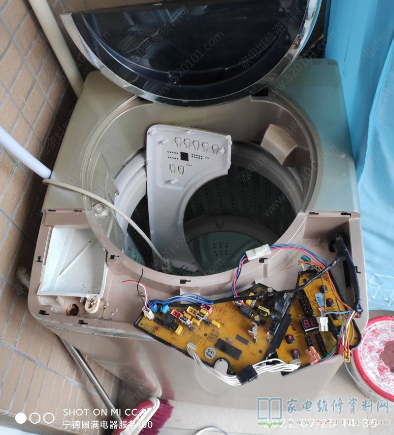

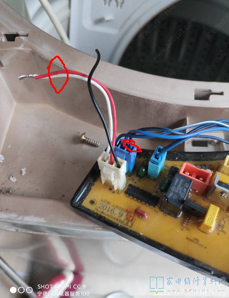

下图是威力XQB75-7522TG全自动洗衣机传感器接线图,图片打红圈标记的线路短接,威力洗衣机传感器大部分都是光电红外感应构造,希望本文对您有帮助,仅供参考。
