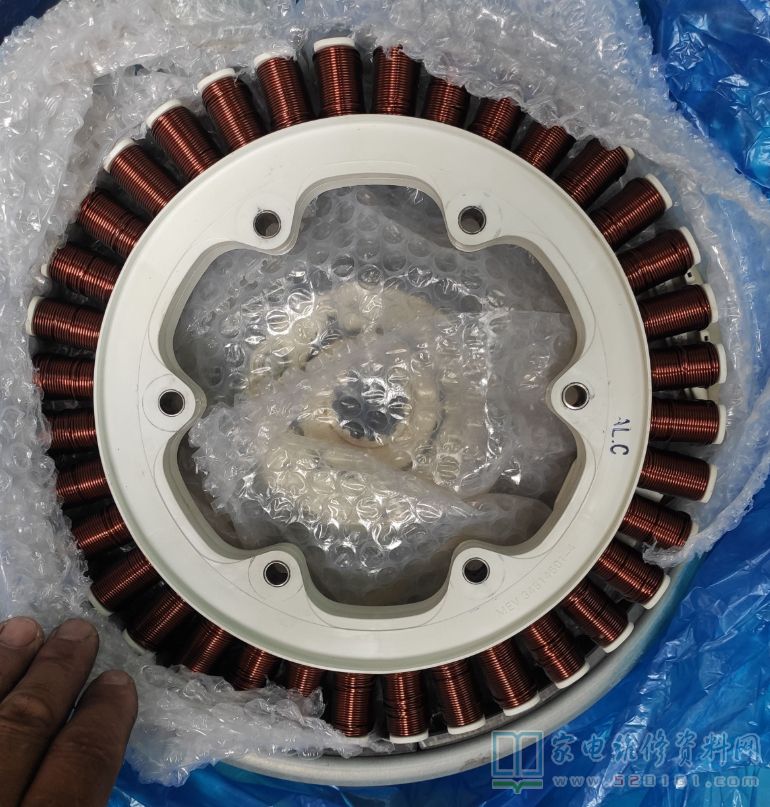

LG WD-T12345D滚筒洗衣机正转后突然反转的故障维修
2022-08-03
作者:宁德师傅
1699
接修一台LG WD-T12345D滚筒洗衣机,故障表现是LE故障电机正转突然反转,此故障原因是电机的霍尔损坏,更换整个电机就可以解决故障问题。
