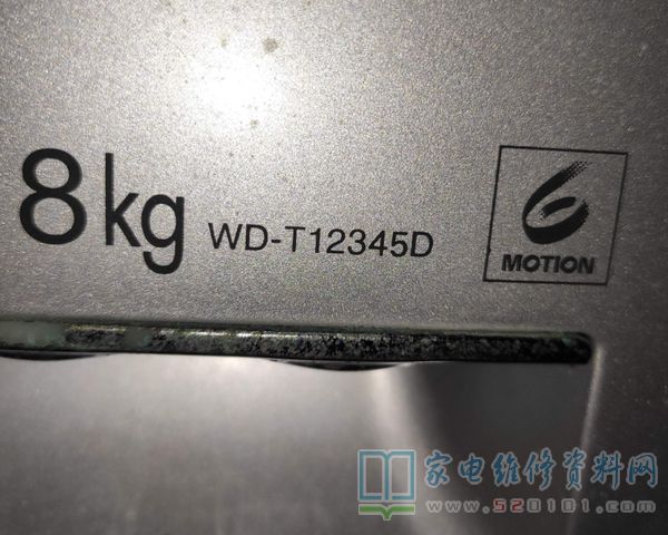

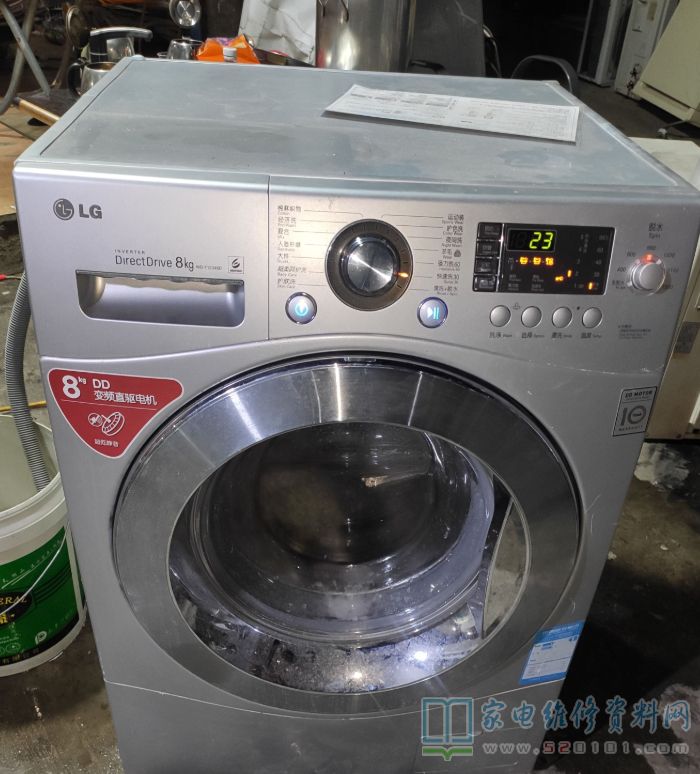

接修一台LG滚筒洗衣机,型号是LG WD-T12345D,故障表现为不进水也不排水,显示E1代码,解决方法是更换底部电机驱动板后故障消失。
