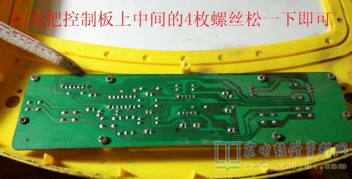

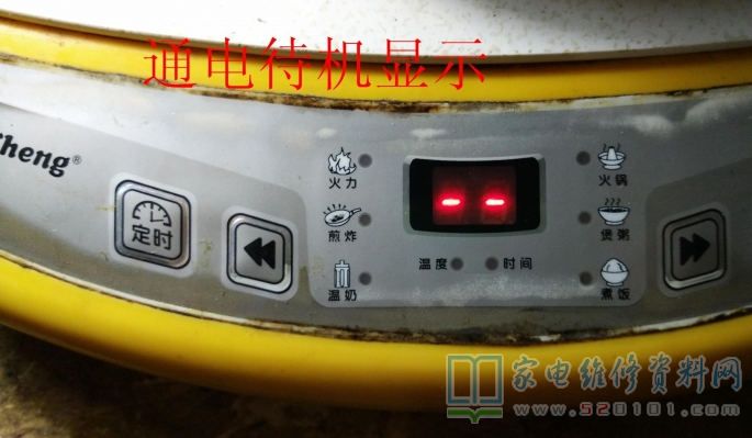

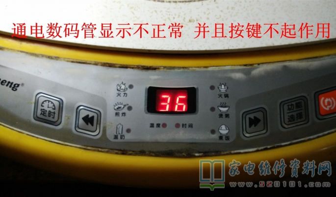

接修一台奇声牌C18B电磁炉,故障表现为不加热,通电发现数码管显示不正常,按键不起作用,功率加减键很硬按不下去,于是把控制板中间的4枚螺丝松一下就可以了,故障轻松排除。
