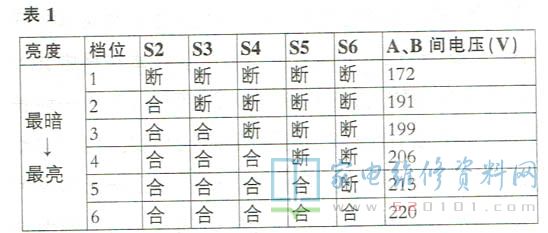

依实物测绘的电路如图1所示。图中虚线框内为调光模块电路,由电容C1~C15串、并联组成,通过调光开关S2~S6,改变加在整流桥VD1~VD4上的输入电压(即A、B两点间的电压)数值,以达到改变灯光亮度的目的。这样做的好处是不用改变后级电路的参数,确保灯管无闪烁,这是该灯比较独特之处,灯的亮度、开关闭合及电压的关系见表1。
