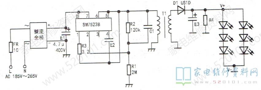

根据故障现象初步判断驱动电源有故障,首先拆解球泡灯。小心撬下球形灯罩就可以看到安装有6个LED的灯板,铝质灯板背面与散热器间涂有导热硅脂,并用三颗螺丝固定在散热器上。焊开灯板与驱动电源间连线,再拧下灯头,用力拉断驱动电源与灯头间连接线,这样就把包裹有热缩管的驱动电源从灯头中拿下来了。图1是亿昌牌3W LED球泡灯全部组件,图2是该灯驱动电源原理图。
亿昌3W LED球泡灯驱动电源以SM7523B为核心元件,体积小、电路简捷,SM7523B是应用于小功率LED照明领域的控制功率开关芯片,在全电压输入范围内实现高精度恒流输出,精度小于土5%,无需环路补偿并可使系统节省光耦、TL431以及变压器辅助绕组等元件,降低了成本。SM7523B芯片内部集成了逐周期峰值电流限制,FB过压保护,输出开路/短路保护和开机软启动等保护功能,以提高系统的可靠性。SM7523B采用sOP8封装形式,引脚功能为:①脚(CS)为原边峰值电流检测端,②脚(FB)是输出电压反馈信号输入端,③脚(NC)悬空,④脚(VDD)为芯片内部供电端,⑤、⑥脚(GND)是芯片内部接地端,⑦.⑧脚(DRAIN )接芯片内部功率开关管漏极。
从另一只损坏的亿昌3WLED球泡灯驱动电源上拆下SM7523B ,焊接到这只亿昌3W LED球泡灯驱动电源SM7523B原位置,通电后测试其发光恢复正常。重新制作驱动电源与灯头间连接线,把各组件组装在一起,这只损坏的亿昌3 WLED球泡灯又投入到使用中了。
