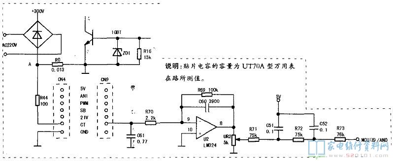

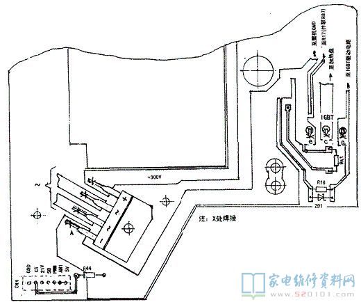

如上图所示,全桥的负极A点到IGBT管的e极是用敷铜箔连接的。2mm厚的环氧树脂玻璃丝布板,其敷铜箔的标称厚度为3.5μm,逐段测量这段敷铜箔的宽度和长度,根据紫铜的电阻率(p=0.018平方毫米/m)算出Ae间的电阻约为0.013Ω,用Ro表示,则该机的电流取样电路如下图所示。如果IGBT管导通电流为10A,则Ro上可产生0.13V的电压降(忽略电抗的影响)。此电压降e点为正,A点为负。
可变电阻滑动触头的输出电压,经R71、R72、R73和C51、C52滤波后,送至单片机HT46R47的ANO端口((8)脚),监测采样电流的大小。调节可变电阻UR2,可改变取样电流值。
