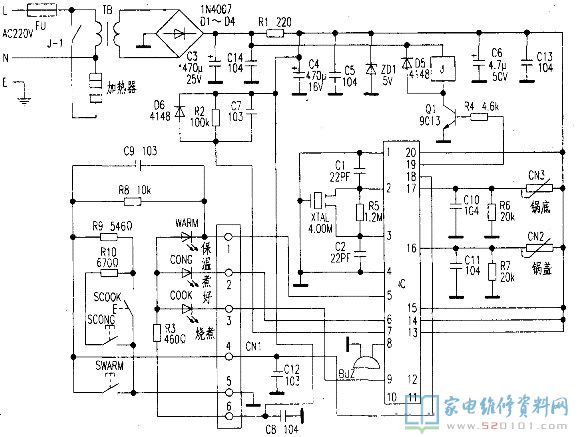

本文以三源牌模糊控制电饭锅为例,介绍其工作原理及故障检修,电路图见附图所示,用DT9208A+万用表测得的相关参数见附表,供参考。

一、电路原理分析
直流电源电路由电源变压器TB、D1~D4、C3、C14、C4、C5、R1、ZDI等元件组成。220V交流电源经变压器TB变换为10.5V交流电压,由D1~D4整流各电容滤波后,一路经D6、R2、C7送到IC⑦脚的过零检测电路,一路给继电器J供电,另一路经ZD1稳压后给集成电路供电。
2、键盘输入电路
由保温/取消键SWARM、煲粥/煲汤键SCONG、煮饭/蒸炖键SCOOK、C9、R8、R9、R10组成、SWARM键按F时输入O电平,SCOWNG、SCOOK键按下时与与R8、R9、R10进行分压,以供单片机识别。
3、显示电路
由WARM(保温)、CONG(煮好)、COOK(烧煮)和R3组成,用于指示系统的各种状态。
4、温度检测
由C10、R6、CN3(BUT)和C11、R7、CN2(TOP)组成锅底和锅盖温度检测电路。
5、功率驱动电路
由R4、Q1、J组成。
