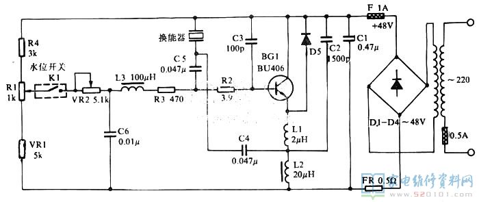

分析检修:拆开机壳,主板1A保险管正常,测直流48V电压正常,再测整机电流550mA均正常。根据下图,重点检查BG1及水位开关K1。拆下BG1(BU406),用万用表检测完好。查水位开关:用手上下移动磁环,干簧管开、关正常。后发现喷嘴上结有水垢,清洗后见换能片表面不平,有大面积突起,更换换能片,加水后通电.工作正常。
分析检修:测变压器次级无交流电压输出,后用万表测变压器初级绕组阻值为无穷大,从外观看无烧焦迹象,剥开绝缘纸发现初级一端串接的0.5A保险丝电阻开路。在变压器初级加装一支桶式保险管座,并装入0.5A保险管。开机指示灯亮,加水喷雾正常。
故障3、开机工作几分钟,雾量逐渐减少到无分析检修:用万用表测其整机起始工作电流为550mA,随着雾量减小,工作电流增大一倍,BU406管发烫。更换BU406故障依旧。拆下换能片,彻底洗净水垢,重新装好后试机,工作正常。
故障4、机器工作,但雾量很小
分析检修:根据检修经验,应更换换能器与BG1(BU406)三极管,但更换后故障依旧。细心观察发现线路板严重受潮,雾量微调电位器VR1(5k)碳膜层与接脚点处生锈,拆下用表测其阻值大于50k,更换相同阻值微调电位器,故障排除。此电位器锈蚀阻值增大,使BG1三极管振幅减小,换能片得不到足够激发能量,雾化效果不好。
