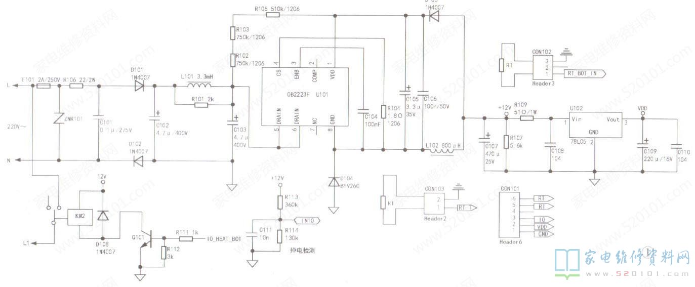

苏泊尔智能电饭煲大量采用FC29型电源板,该板电路如图1所示。
例1:上电后,显示屏的背光与面板上的指示灯闪烁,并伴有“哔哔”声,有时完全不通电。
分析检修:上电开机,测量三端稳压器U102(78L05)①脚电压在2V~3V间波动,正常值应为5V;U102供电输入端③脚电压只有6V,正常值为12V。判定问题出在电源板上。测量300V滤波电容C102.C103两端电压,发现C102两端电压正常,但C103两端电压仅为几十伏,有时为0V,这明显不对。C102、C103、L101.R101组成滤波电路,实测R101阻值明显变大,分析认为,导致R101烧坏的原因应是L101性能变差,同时更换R101和L101后试机,故障排除。

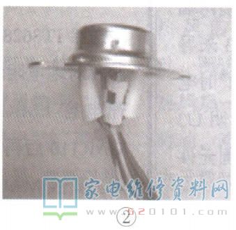

例2:不通电。
分析检修:上电,测得C102两端电压为0v,交流电压输入端L.N之间的电压也为0V,而供插座中的220V交流电正常,经查,该机锅底传感器中的温度保险开路,并且发热盘上有异物。该传感器外形如图2所示,内置两只1929C温度保险管,1只50k (室温25°C时的阻值)热敏电阻。清除发热盘.上异物并更换温度保险管后试机,故障排除。

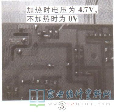

例4:上电后发热盘就进入加热状态。
分析检修:苏泊尔智能电饭煲的工作流程如下:泡米一加热一让米粒吸水->再加热沸腾->米熟停止加热->保温。泡米的过程是不加热的,约几分钟后才开始加热几分钟,让米吸足水,然后再次加热到水沸腾。
实修时,可通过钳形电流表监测整机工作电流(电流大小由整机功率确定,如750W的电饭煲,其工作电流最大值在不超过4A)。检查控制板上的继电器及其控制电路,在正常情况下,R111上端电压在加热时为4.7V,不加热时为0V,如图3所示。
上电,测得R111上端电压正常,说明控制板正常,怀疑三极管Q101击穿。实测Q101的c.e极确实已经击穿,换新后故障排除。提示:因这类电饭煲为间歇加热方式,所以测量R111上端电压时,至少监测10分钟才能看到电压的变化。

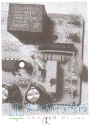

分析检修:上电,测量电源板上的AC220V电压正常,C102、C103两端电压为300V,也正常,U102①脚无5V电压输出。C107 两端无12V电压。检测R102、R105、C105、C106、D104、U101这几个元件,发现R102损坏,换新后故障排除。例8;控制板功能操作正常,不加热,也不显示故障代码。
分析检修:首先测量发热盘的阻值,正常值为509-900(视功率而定),接着测量5V和12V供电均正常。长时间监测R111上端电压(参见图4),变化正常,但继电器K102无动作声。检查R111、R112、Q101、D108,发现Q101极间开路损坏,换新后故障排除。
