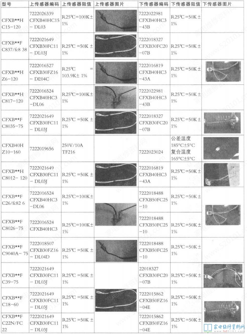

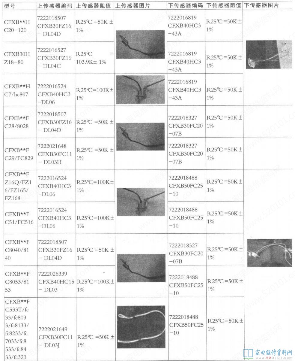

本文以图片的形式,编辑成对照一览表,列举出苏泊尔小家电的常用上传感器型号、编码、阻值和下传感器型号、编码、阻值和传感器的实物照片,供广大网友维修参考用。
