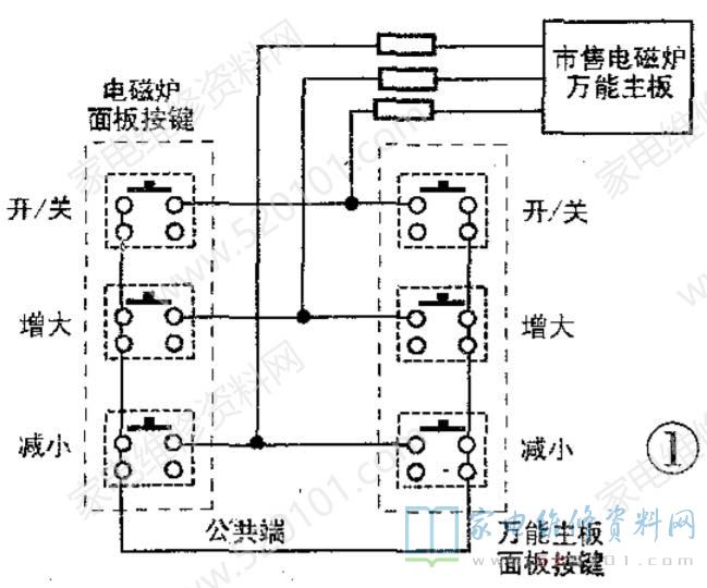

先找到原电磁炉上的开/关键、增大键、减小键这三只轻触开关,然后将这三键与原电路断开,再将这3个按键中的一组触点接通,作为公共端,接下来将这一公共端与维修板控制盒内的三键公共端相连,开/关键、增大键与减小键的另外一组触点分别与控制盒对应的键相连,如图1所示。最后将维修板的控制盒的塑料盒去掉,将其内部电路板放置在电磁炉内某空处即可。
另外,用上述方法也可以改接指示灯。
