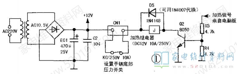

拆机后通电,实测继电器驱动管Q2(8050)c极+12V供电电压正常,且在路检查Q2正常。试取一根导线短接Q2的c、e极,人为模拟Q2饱和状态,仍未听到继电器的吸合声。怀疑继电器线圈短路,取下测量却正常。后经仔细检查,发现并联在继电器绕组两端的二极管D5(1N4148)已击穿,如图1所示。
