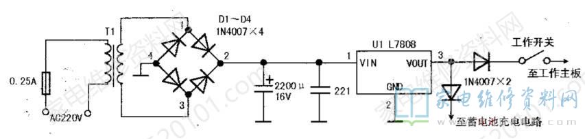

打开机器底部电池盒,发现里面有一块标识为4V 4Ah的免维护蓄电池。测得蓄电池两端电压极低,逐用外接直流电源接在电池两极,机器工作正常,看来判断正确。将机器打开,发现该机单片机采用SymcMOS(新茂)公司生产的SM8952AC25P,电源采用的是传统的变压器加三端稳压块L7808形式,如图1所示。检查保险丝完好,通电后检测L7808输出端电压为0V,而输人端12V.电压正常,很明显L7808已损坏,换新后故障排除。
