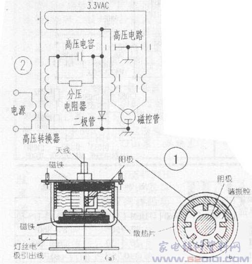

其工作原理是:存接通电源后,高压变压器次级灯丝线圈两端产生的3.3V交流电给磁控管灯丝供电。与此同时,高压绕组产生的约2000V交流高压经高压电容限流,二极管整流后得到约2000V的直流高压加至磁控管阳极,形成加速电场(阳极接地,实际卜是阴极为负2000V,见图2),使阴极(分直热式和间热式两种,图2中为直热式)发射的电子向阳极加速运动。在电子向阳极加速运动的过程中还要受到永久磁铁所形成的垂直方向上的强磁场作用,因此电子是边旋转边向阳极加速运动(就像子弹在枪管中的运动一样),旋转速度也不断变快。阳极做成内齿轮状(见图1b),形成偶数个空腔,称为谐振腔。每个谐振腔就是一个微波谐振器,其谐振频率取决于谐振腔尺寸。电子存通过扇形谐振腔时会发生振荡,且频率不断升高。当顿率达到2400MHz以后便形成微波,由波导管口发射,再传输到炉膛内对食品加热。
