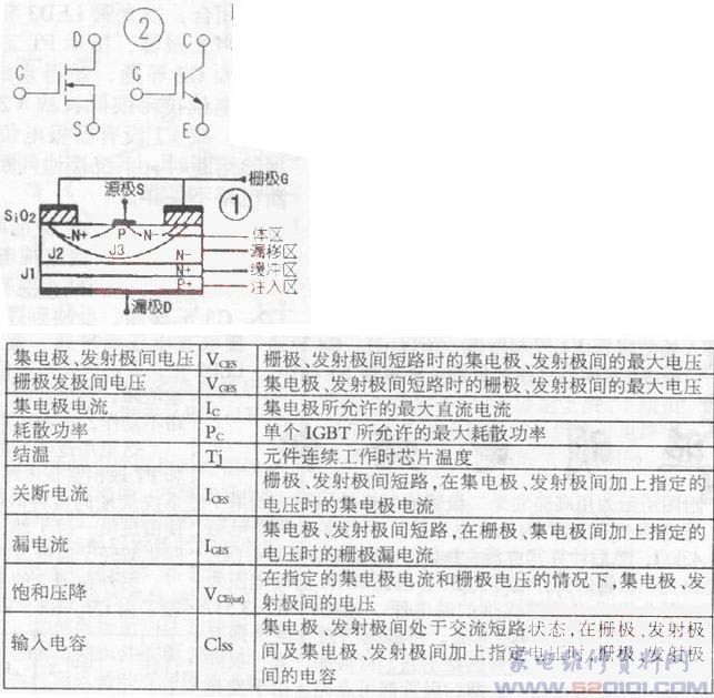

IGBT的开关作用是通过加正向栅极电压形成沟道,给PNP晶体管提供基极电流,使IGBT导通。反之,加反向门极电压消除沟道,流过反向基极电流,使IGBT关断,驱动方法和MOSFET基本相同,具有高输入阻抗特性。IGBT的常用参数如附表。
