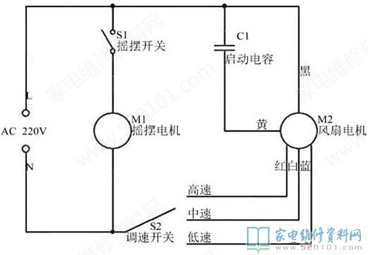

下图是一看简单典型的电风扇电路原理图,此电路一共可以分为三大部分,最左边的220V交流电源电路,中间的摇摆电路,最右边的风机电路。电风扇电机是单相交流电机,它的内部有两个绕组,一个叫运行绕组(也称主绕组),另一个成为启动绕组(也成为副饶组)。启动电路由分相电容组成,使主副绕组在空间上相隔90°电角度。
调速电路是串联一个电抗器调速开关组成,通过调电抗大小,来改变电机的电压实现调速。弄明白这个电路图后,足以修理电风扇了。
其实,电风扇的电路原理图就这么简单,是不是瞬间觉得电风扇也不是那么复杂了。
