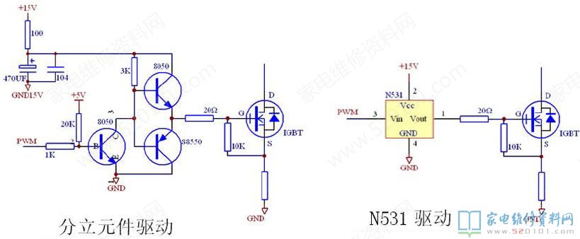

IGBT驱动N531典型驱动电路图
2021-12-11
作者:佚名
7893
IGBT驱动芯片N531两种驱动电路如下图所示,一款是分立元件驱动,另一款是N531典型驱动电路。
