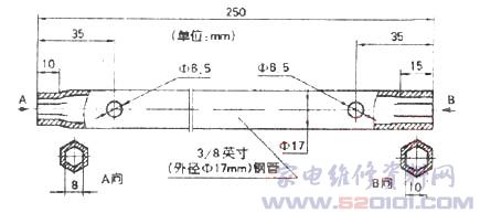

1.将4个M6的螺母(对边宽度10mm)旋在一根长约100mm的M6螺杆上,各螺母相互压紧,同时使各螺母的六个侧面分别处在同一平面上。以此作为内衬。
2.将一根长为250mm的3/8英寸钢管(外径φ17mm,俗称六分管)的一头在炉火中烧红,迅速将内衬插人管内,然后在钢砧上用手锤反复敲击,直至使钢管头部内孔变为内六角为止。再次烧红,放入水中淬火,以增加其硬度。
3.用4个M5的螺母(对边宽度为8mm)制作内衬,用同样的方法将钢管的另一头敲成内六角,淬火,再打磨光滑即可。
4.用φ6.5mm钻头在图示尺寸部位钻孔。使用时将螺丝刀杆穿入φ6.5mm孔内作手柄,即可产生很大扭矩。
