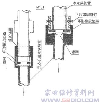

国产机型滤网部装在管端,拆开接头后就可发现滤网。若已被污物堵塞,则孔径不足1mm的网孔对水的阻力本来就较大,当堵塞后就更难进水。铜网与铝网容易腐蚀变形,应经常清洗定期更换。部分进口机型滤网装在软管中段,用两只塑料螺帽压紧,这样固定可以减少变形,不拆开螺帽是不好发现的。自动洗衣机的启动程序是:将待洗衣服与洗涤剂放入机内,打开进水龙头,接通电源,按动程序选择开关后,电脑指挥机内进水开关进水;电脑检测到一定水位后停止进水开始洗涤。
滤网虽有阻力但不能随便取消,否则进入杂物会影响机内进水开关的灵敏度。时间长了进水开关就可能关不严或打不开,影响洗涤程序。
