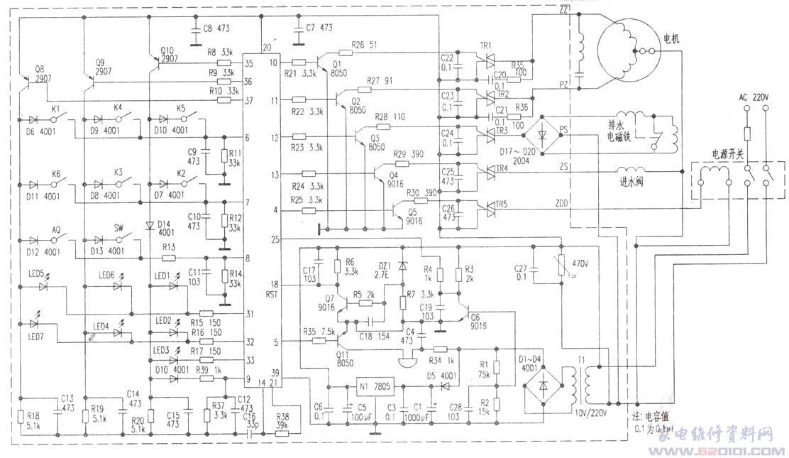

荣事达XQB38-92洗衣机洗涤过程中会时洗时停,停止洗涤时,还会注水几秒钟
2016-06-23
作者:中华维修整理
2189
检修:首先检查水位压力开关是否漏气或者接触不良,将三个水位压力开关的两接线短接,机器竟然进水不止,启动甩干后甩不干,电脑板自动报警,怀疑是电脑板故障。测微处理器(UPD7507B)⑧脚(控制脉冲信号输入端)无电压,正常时应为2.7v(见附图)。36、37脚分别输入水位检测信号和盖板检测信号到⑧脚,以控制洗涤和甩干。重点捡查⑧脚到36、37脚的外围元件。
经查C11严重漏电,用0.01uF电容更换后,故障排除。
