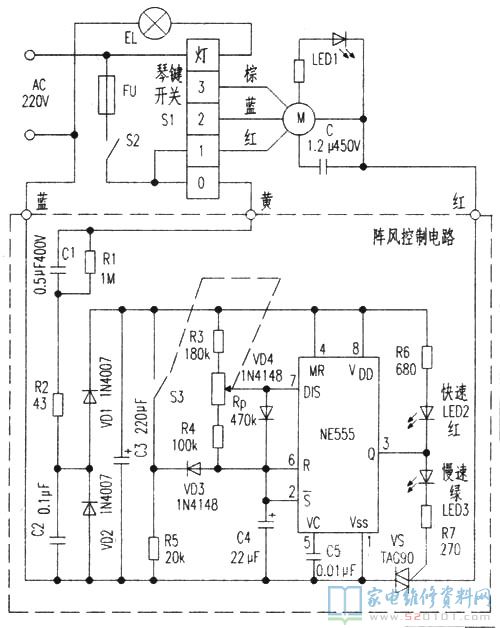

检修1:该机电路参阅下图,阵风控制电路由单时基集成电路NE555构成占空比可调的方波振荡器。通过改变双向可控硅VS导通角来控制风扇电机M的旋转快慢,以达到阵风效果。测量NE555⑧、④脚电压,正常值为12V左右,实测为0.8V,说明直流供电电路有故障。检查为电源滤波电容C3(220uF/25V)漏电,更换后故障排除。
检修2:测NE555⑧脚有正常的12V电源电压,③脚也有方波电压输出,而电机M两端电压却为零。因电机与双向可控硅串接在供电回路,由此断定是双向可控硅VS或其触发元件有问题。检查LED3、R7无异常,但发现VS断路,更换VS(TAG90)后开机试验,故障排除。
检修3:测NE555⑧脚电压正常,③脚为低电平不变,LED2常亮,而②、⑥脚电压接近12V且不变,正常时②、⑥脚电压应随C4充放电而周期性变化。试将⑥脚对①脚(VSS)短接,人为使c4放电,此时③脚输出跳变为高电平,LED2灭,LED3亮,说明NE555无问题,是电路停振引起的故障。检查有关元件,发现二极管VD3(1N4148)和定时电容C4(22uF/16V)均已开路,用同规格元件更换后,故障排除。
检修1:通电测得NE555③脚有方波电压输出,此种情况说明双向可控硅VS击穿短路。更换后,故障排除。
检修2:测NE555③脚始终为高电平,LED3常亮不熄。查⑧脚为12V正常电压,⑥脚为0.6V不变,正常时应周期性高、低变化。试将⑥、⑧脚瞬间短接,使C4迅速充电,此时③脚能跳变为低电平,说明NE555本身无问题,是C4充电回路失常。检查发现R3一端脱焊开路,重新焊好后故障排除。
检修3:测NE555各脚电压,除⑧脚电源电压正常和③脚为高电平不变外,其余各脚电压与正常值偏差均较大,检查外围元件未见异常,估计是NE555内部损坏。用一片正品LM555替换后试机,故障排除。
