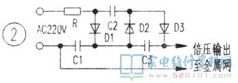

目前市场上所售的简易火蚊灯电路,都是将交流220V经二倍压整流得到500V以上的直流高压,然后加至金属网上扑杀蚊虫,其特点是:电路简单、元件少,只要两只二极管和两只电容,使用效果也很好。
在本文笔者购买的几个实物中,有一个却用了3只二极管和3只电容,其电路如图1所示。由图可见,设计者的本意是想用三倍压电路,以得到更好的效果。但仔细推敲其电路,该电路却有疏漏之处。因为作为电压源输出,二极管D2的反向电阻成为其内阻,且此值有数百k,使得当有负载向电源取电流时,输出电压则大为减小,所以此接法是不对的。改正的办法也很简单,只需将R和C1互换,改后电路如图2所示。
一、测试方法
由于电路与220V交流电不隔离,所以直接用电压表进行测试操作有一定的危险性,故用一只小功率的降压变压器,进行隔离降压至12V,再加至灭蚊灯的输入端。用万用表高内阻的直流500V挡(MF30型万用表内阻可达10M),间接测量输出的直流电压。
二、测试结果
按以上方法测试,当灭蚊灯输入交流12V时,两电路的输出电压均为45V,因为未取电流,所以两者相等;但若取一定电流时,例如外接一10k电阻,则改接后电路输出为9V,而原电路仅有4V,可见改接后的电路效果很好。用同样的方法,测得改后电路二倍压无负载时输出为30V,倍压关系完全正确。
三、最后需要说明两点
1.以上数据是在交流12V下测得的,而实际使用是220V,依此类推三倍压电路无负载时输出可达825V,二倍压电路是550V。灭蚊灯的工作相当于无负载。
2.由于所用电压表内阻的限制,上述测试值比理论值低很多,若用数字电压表测量,则所测结果更能接近理论值。无负载时三倍压的理论值是3×220×1.414=933V,二倍压是622V。顺便提一下,当灭蚊灯插在电源上时,即使是不用,人手也不可以触摸金属网,以确保人身安全!
