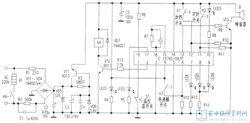

家乐仕饮水机电路图如下图所示,220V市电经电阻R1和C1降压限流,桥式整流,电容C2滤波,稳压二极管VD5稳压后形成12V的直流电压,给控制电路供电。
当饮水机加水后,按一下开关键K1,整个电路开始工作,IC的②脚输出高电平,经电阻R15使三极管VT2导通,继电器KA吸合,其常开触点闭合,饮水机开始加热。
此时,IC的①脚经温控器ST接地,为低电平;⑩脚也为低电平,加热指示灯LED发光,表示正在加热。在按按键开关或水煮沸,或发生超温情况时,IC 13脚为高电平,三极管VT3导通,蜂鸣器B发出提示音或报警声。
当水加热至97℃时,温控器ST跳开,IC①脚变为高电平,使得②脚变为低电平,三极管VT2截止,继电器KA断电,加热管停止加热,同时,IC⑧脚、⑩脚均为高电平,加热灯LED3熄灭,保温灯LED5发光,表示整机处于保温状态。
当饮水前需再加热时(再沸腾过程)可按再沸腾开关K3,使IC1⑥脚变为高电平(⑥脚平时经R12接地为低电平),同时使IC②脚变为高电平,加热管再次加热,当加热1分钟后(时间由IC内部计时器控制),IC②脚自动变为低电平,停止加热,完成再沸腾过程。再沸嘴过程中,指示灯LED6发光,再沸腾结束后熄火。
本机还有定时功能,按动定时开关K2,则可在2小时、4小时、6小时三个时间段内进行选择,待达到所设定的时间后便自动关机,使饮水机处于待机状态。
二、故障维修
(1)、此机通过继电器的触点来接通加热器加热。容易使触头烧蚀,引起不加热或加热不停等故障。应注意清理、维护继电器触点。
(2)、在本机电源电路中,R1、C1及稳压二极管VD5极易损坏,发生故障后引起全机无电,电源指示灯不亮。
