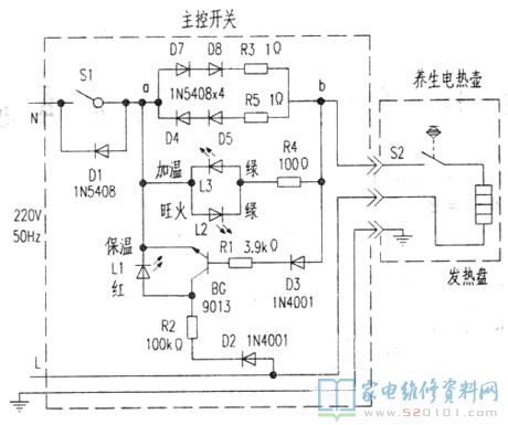

一、电路原理
1.旺火加热
当壶内有足够量被煮水,并将主控开关部分的按钮S1按下时(有自锁装置)接通电源,且D1被短路。交流市电经D4、D5和D7、D8加至发热盘,全电压(旺火)加热。此时,a-b端的压降,能使L2、L3绿色指示灯同时发光。a-b端压降也使三极管BG导通,L1保温指示灯不亮。
2.文火加温
将S1断开D1工作于负半周,而正半周时由于D1反偏截止,电路中无电源。因此,功率是旺火的约一半,此时a-b端只在负半周有压降,故L2旺火指示灯熄灭;而加温指示灯L3仍指示。
3.保温
当汤剂或煎中药减小到最少剂量(见上述)时S2温控开关将自动断电停止加温,并把汤剂保温在70(℃左右。断电时a-b端无电压降,BG(9013)由原来饱和导通状态,转换成截止状态,L1指示灯(红色)亮。表示汤剂煎好,或警示汤剂量少。此时也处于70℃保温状态,L1有时亮,有时熄。
二、故障维修
1.不能加温主控开关的电源插头插入220V市电插座后,其输出插头不插入壶底插座,接通S1后,用万用表交流电压挡能测得输出端有220V电压时,说明主控开关基本是好的。
另外,用欧姆挡检查壶底发热盘冷阻应为100Ω。如果不通,则可能是S2接触不良或发热体损坏。
若主控开关无输出,多见为S1损坏。或虽有输出,但电压太低则为主控开关内存在其他故障。
2.只能旺火加热或不能旺火加热
前者多见于D1反向击穿。而不能旺火加热,是D4、D5或D7、D8之中有开路现象,这时的加热功率始终只有旺火时的一半。
3.保温指示不亮
主控开关不插入壶底插座,将三脚电源插头插入220V交流插座上,保温红灯应亮,若不亮,而其他(如文火加热、旺火加热及指示)正常,多为BG损坏,或指示电路有开路故障,检查并予以排除即可。
