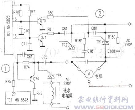

分析与检修:测得进水阀电磁线圈两端电压为零,说明故障在进水控制电路上。
有关进水控制电路如图1。程序进入进水状态时,微处理器Tc1(MN15828)20脚(进水控制端)输出进水控制信号,通过R75、R74和C84加到双向可控硅TR6触发极,TR6导通,220V电压通过TR6加在进水电磁阀上,电磁铁吸合,进水阀中心孔打开,机子进水。
测得TC1 20脚电位为高电平,说明微处理器已输出了进水控制信号,对R75(5.6k)、R74(22k)和C84(0.01uF)、Q74和TR6等元件作检查时,发现TR6已断路,其他元件正常,更换TR6后试机,故障依旧。断电后又测得进水电磁阀线圈电阻值为∞,正常值应为4.5—5.5k左右,将进水电磁阀取下拆开,发现电磁线圈一端已脱焊,将脱焊点焊好后复原试机,进水恢复正常故障排除。
