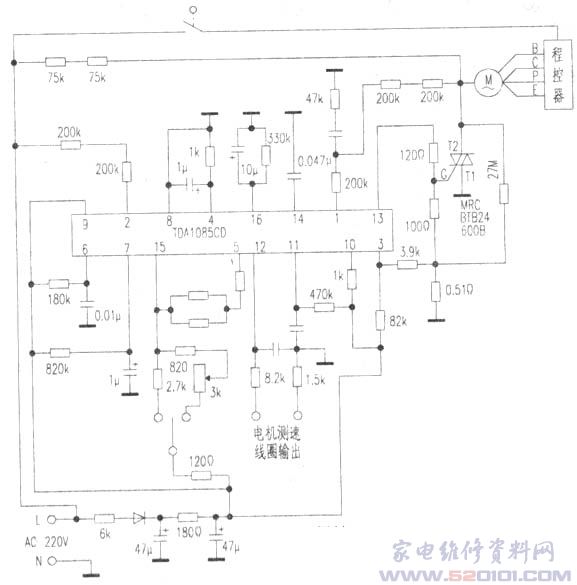

分析与检修:此洗衣机的运转电机为单相串激电动机。转速500—800r/min为了调节串激电机转速,控制电路中单独设置一一个调速板,配合程控器,使电机在洗涤,脱水等工作状态下产生相应的转速。
断电后用万用袭测电机电枢,定子、测速绕组的阻值都正常;也无烧焦痕迹。开机后等洗涤程序到时,测调速板AC端有电(据实物测绘的调速板电路如附图所示)。再测调速板N与F端(也就是双向可控硅T1、T2端)有Ac220V,说明可控硅在截止状态。再测调速集成块TDA1085的13脚,有控制电压到可控硅的控制G极,断电焊下双向可控硅测量,发现控制极与其他脚间已开路。因找不列原型号(BTB24.600B)双向可控硅,试用国产型号3CTS10双向可控硅代换,装机后,电机运转正常。
