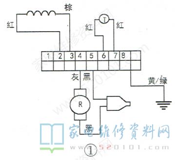

1、适用XQG52-1301型机所用电机
(1)电机接线图(见图1)
“2"(红)与“3"(棕)组成定子绕组;“4"(灰)与“5"(黑)为碳刷连接线,接转子绕组。温度保护器与转子绕组串联。图中T为测速器,接在“6”与“7”上,外接两根细红线。
(2)电机检测
顺时针方向转动:将“3”、“4”短接,"2"和“5”供电;逆时针方向转动,将“2”与“4"短接,从"3”和“5”供电。阻值测试:“4”与“5”应处于常通状态,“2"与“3”阻值约为1.59,"4"与“5"阻值约为5Ω,"6”与“7”阻值约为120Ω。

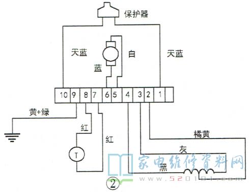

2、XQG70- -1302型机所用电机
(1)电机接线图(见图2)
“2”(橘黄)与“3”(灰)、4(黑)接定子绕组,"5"(白)与“6”(蓝)为碳刷连接线,接转子绕组。“1”(天蓝)与“10"(天蓝)接温度保护器。图中T为测速器,接在“7”与“8"上,外接两根细红线。
短接,从“1"和“2”供电;逆时针方向转动:"2"与“5'’短接,“6”与“10"短接,“1"和“4"供电。
阻值测试:电机护套中,“1”与“10”应处于常通状态,“2”与“4”阻值约为1Ω,"3"与“4"阻值约为2.5Ω,“5"与“6”阻值约为4Ω,“7”与“8”阻值约为120Ω。

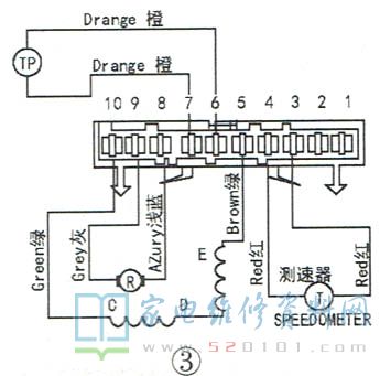

3. XQG56-2805GCJ、XQG60-2806、XQG70-2807型机所用电机
(1)电机接线图(见图3)
“10"(绿)与“5”(棕)接定子绕组,“9"(灰)与"8"(蓝)为碳刷连接线,接转子绕组。“6”“7”之间连温度保护器。图3中T为测速器,接在“3”与“4”上,为两根红线。
(2)电机的检测
顺时针方向转动:将“8”、*5"短接,“9”、“10”为供电;逆时针方向转动:将“9”、“5”短接,则从“8”、“10"供电。阻值测试:“7”与“6”应处于常通状态,定子绕组阻值约为2.2Ω,转子绕组阻值(2对)约为5Ω,测速器阻值约为46.36Ω.

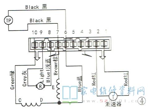

4.XQG65- 9816、XQG75- 9817型机所用电机
(1)电机接线图(见图4)
“10"(绿)与“7"(棕,低速抽头)“6"(蓝,高速抽头)接定子绕组,“9"(灰)与"8"(浅蓝)为碳刷连接线,接转子绕组,“4"、“5'接温度保护器。图4中T为测速器,接在“1"、“2"上,为两根红线。
(2)电机的检测
顺时针方向转动:将“8”、“7"短接,从“9”、“10"供电;逆时针方向转动:将“9”、“7"短接,从“8”、“10"供电。
阻值测试:“4"与“5”应处于常通状态,定子绕组(高速挡)阻值约为(1.14+7%)Ω,定子绕组(低速挡)阻值约为(2.39土7% )Ω,转子绕组阻值约为2.88Ω,测速器阻值约为46Ω左右。

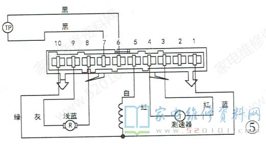

5.XQG75-3127、XQG85-3128型机所用电机
(1)电机接线图(见图5)
“10"(绿)与“5"(白)接定子绕组,“9”(灰)与“8"(浅蓝)接碳刷转子绕组,“6"(黑)与“7"(黑)接温度保护器, "3"(红)与“4"(红)为测速器。
(2)电机的检测:
顺时针方向转动:将“8”、“5"短接,从"9”、“10"供电。逆时针方向转动:将“9”、“5"短接,从“8”、“10"供电。
阻值测试:定子绕组阻值约为2.4Ω~5Ω,转子绕组阻值约为2.1Ω~2.6Ω,测速器阻值约为68Ω左右。
