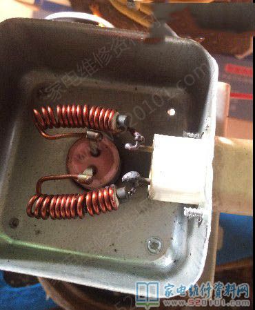

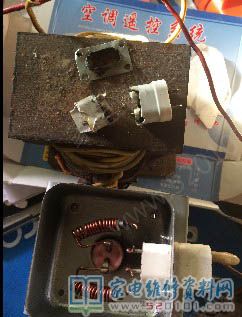

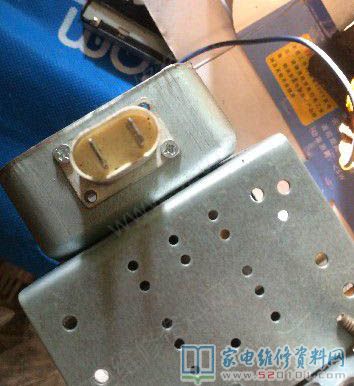

最近检修一台微波炉,故障现象是看见磁控管冒烟,拆下来原来是引脚出放电打火,于是用电阻焊焊接后故障修复,具体过程如下图所示。
