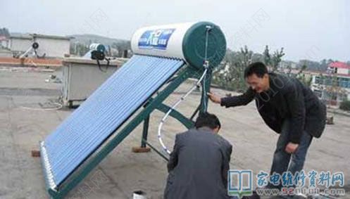

(1)安装位置选择。一般选择在屋顶,方向是坐北向南,正向南偏西5~10°,确保没有遮挡物。入户管线也应该减少,这样可以增加日照时间。
(2)组装支架。安装时应当按照说明谁把前片和后片组装在一起,然后使用扳手上紧螺丝,无松动即可。再将安装前后片侧斜撑住,起到结构上的加固作用。
(3)将水箱和真空管都安装完毕后,再进行检验所有的螺丝,再拧紧。

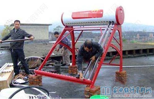

2、固定支架
一般采用水泥墩、打膨胀螺栓亦或者是钢丝绳固定支架,当然需要更具自身屋顶的情况来选择最佳的固定方式。钢丝绳固定方法:把钢丝绳或大号钢筋套在前支架左右框及桶托左右u型环上,并用螺母拧紧,将连接好的四根钢丝绳或钢筋向热水器四角方向拉伸,在女儿墙或其它地方选择适当位置,钻孔按膨胀挂钩,将钢丝绳或钢筋与相应膨胀挂钩U型环牢固连接。

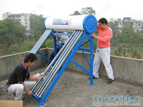

4、安装真空管
(1)管座的安装。先安装真空管管座,集热管的下部要安装,且将管座安装在支架的指定位置。
(2)插管。先检查保温层水箱内胆套着的密封硅胶圈,然后检查真空管工艺尾角是否破损,接着检查像水银的涂层透明度,检查管口是否有加工毛刺、圆度。把真空管外密封胶圈逃入真空管约15cm,用肥皂水充分浸湿管口,右手把握真空管尾端,一是为了保护工艺尾角,二是便于插管用力。垂直管口方向插入真空管,用力均匀轻旋推入水箱,插入后退回管座,这样依次把所有真空管安装完毕。
